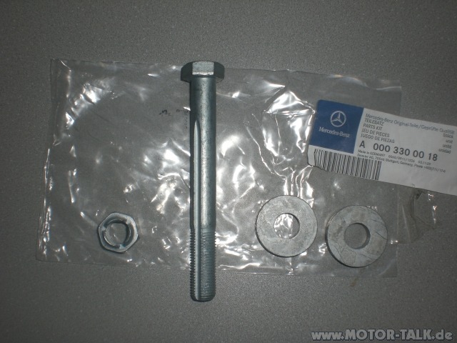

Vorne ist das Federbein fest mit dem Achsschenkel verschraubt sprich da kann ma nichts einstellen! Die Zug und Querstrebe habe aber ein Langloch wo eine spezielle Einstellschraube
reingeschoben wird und verschraubt wird. Der Sturz/Nachlauf ist nicht individuell einstellbar
sondern es gibts nur drei Positionen. Die mittlere ist die normale und dann außen und innen jeweils für +/- Sturz/Nachlauf. Hinten wird das ganze über die verbaute Excenterschraube
mit Drehen der Schraube eingestellt, aber auch nur die Spur sonst ist nichts einstellbar hinten.

Bei diesem Bild ( http://www.awalto.com/images/anzeige/7/7_101013152955_16.jpg) sieht man die Nasen im Lager der Querstrebe und mit dieser Einstellschaube ( http://data.motor-talk.de/data/galleries/0/160/5652/30852023/cimg2425-1150934231780511350.JPG ) wird die Quer/Zugstrebe entsprechend in Position gebracht
LG
SLK 350, Cubanitsilber, 7G-Tronic, Interior Akzentrot, AMG Cup Abgasanlage
Ich glaube hier verwechselst Du nun etwas
Es ging keineswegs um Zugstreben, welche zur Einstellung der Spur dienen, es ging um den angeblich einstellbaren Sturz, bei welchem Du der Ansicht warst, dass dieser beim R171 voll einstellbar sei.
Halten wir fest, der Sturz beim R171 ist nicht einstellbar.

Eine Achsvermessung, da stimmt was nicht.
Oder die Verwendung zu weicher Sportfedern führt ebenfalls zu solch einem Tragbild.
Beim R170 gab es einen Reparatursatz zur Einstellung des Sturzes. Dieser Reparatursatz diente lediglich dazu kleinere Abweichungen von den Normwerten nach einem Unfall auszugleichen.

Hallo Alex,
an keiner der beiden Achsen ist werksseitig die Einstellung des Sturzes vorgesehen.

convertible schrieb:
Hallo Alex,
Beste Grüße
SLC 230 PreFL
///AGM-BigBlock NonEco
Nicht vorgesehen aber an der Vorderachse möglich, an der Hinterachse nicht.
Das was ich schon die ganze Zeit sagen will.
