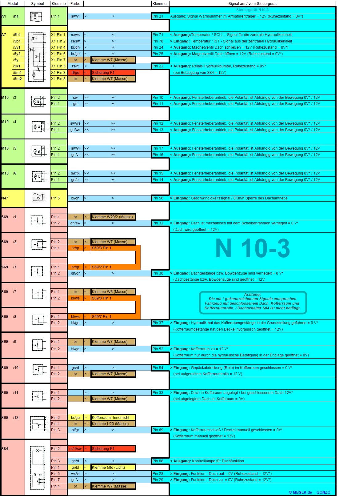

Sodele lieber Toto... ich hab das mal überflogen hier und bitte bitte schaue Dir als erstes mal diesen Thread an und bestätige das Du die Position der einzelnen Schalter verstanden hast, sonst reden wir alle aneinander vorbei
http://www.mbslk.de/files/artikel/bilder/vario21gr.jpg
Kauba meinte die Sensoren der Kofferraumverriegelung. Diese, kannst Du durch drücken aktivieren, wenn die einen Wackelkontakt haben.
Ich frage jetzt mal expliziet nach, es passiert folgendes ?
- Du betätigst Dachschalter
- Fenster und Dreiecksfenster gehen runter
- Hydraulikpumpe springt an
- Dach ruckt..
- Dann passiert nichts mehr und Punpe pumpt weiter ?
Ablauf ist normal wenn: Dachschalter betätigen. Fenster incl. Dreiecksfenster UND Kofferraum werden gleichzeitig geöffnet.
Da jetzt Dein Kofferraum nicht entriegelt wird, würde ich als erstes die beiden Sensoren in Verdacht haben, die die Verriegelung des Kofferraumdeckels melden. Das denkt auch Kauba, wegen "klopp mal auf die Ecken des Heckdeckels". Zusätzlich die beiden Dachsensoren die ggf. weiterhin melden Dach ist sozusagen geschlossen. Daher das Hydraulikventil sperren und den Ölfluss nicht freigeben (damit ist eben nicht die Pumpe gemeint die läuft trotzdem weiter)
So Hast Du ein Multimeter um die Spannung zu messen ?
Folgendes:
Pin 37 des Motorsteuergerätes ist der PIN der beiden Verriegelungssensoren im Kofferraum S69/7 und S69/8 diese haben 0V wenn alles geschlosen ist und sollten wenn der Deckel aus den Sensoren rauskommt 12V. Messe bitte welche Spannung wann dort anliegt
Dann messe PIN 31, das ist die Leitung der Microschalter im Dach S69/2 und S69/3, die melden ob das Dach entriegelt ist. Geschlossenes Dach 0V, wenn Dach entriegelt wird 12 V. Die Pinbelegung des Steuergerätes steht im Plastik neben den Kabeln oder schaue in die Anleitung von mir zum Einbau AIO-Dachmodul X-Carstyle. Da ist eine PIN Legende enthalten.
Du sagtest Dachhimmel ist raus. Entriegeln die Dachverschlüsse denn ? Dies solltest Du ja sehen können. Wenn der Bowdenzug gar nicht anläuft ist der ggf. gerissen ?
Kontrolliere bitte (Dachhimmel ist ja raus) ob auf der Beifahrerseite die Kabel der Microschalter S69/2 und S69/3 gebrochen sind. Siehe Bild. Der Knick wird sich im Bereich der Gelenkniete befinden (Siehe Bild) GGF. nicht gleich ersichtlich da die beiden Kabel nochmal in einem Schutzschlauch sind.
