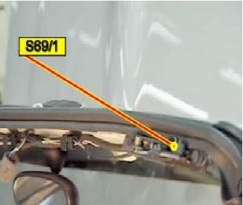

oftmals ist der Mikroschalter S69/1 am Dach im Kopfbereich des Beifahrers defekt bei den vor Mopf/ preFL Modellen.
Dieser Mikroschalter:
http://www.mbslk.de/files/artikel/bilder/vario10.jpg
Alle Mikroschalter und Belegungsbild hier:
http://www.mbslk.de/modules.php?name=News&file=article&sid=731&mode=&order=0&thold=0
