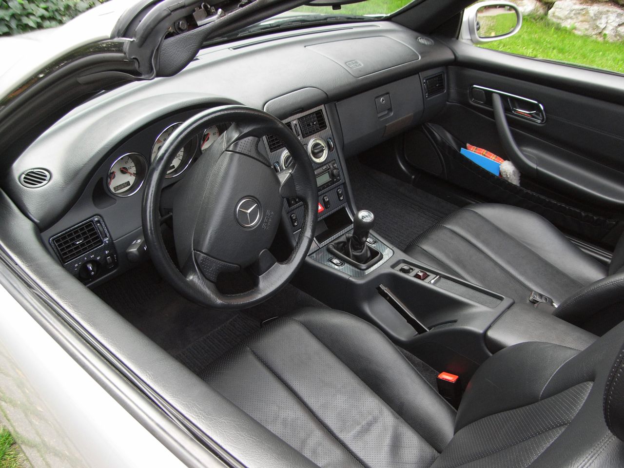

Hallo - meine Schlacht gegen die Sommersprossen ist erfolgreich geschlagen, und ich möchte kurz einen Tipp an die Community weitergeben, den ich hier nirgends gelesen hatte:
Die Reste der alten "Lederfarbe" kriegt man absolut rückstandsfrei weg, wenn man sie mit handelsüblicher Bremsflüssigkeit (neu oder gebraucht) für einige Stunden aufweicht und dann mit einem groben Malerschwamm und/oder einer Bürste entfernt. Die Bremsflüssigkeit lässt die Kunststoff-Teile (ABS-PC) völlig unbeeindruckt - d.h. keinerlei Auflösung oder Verformung, und die Ledertextur bleibt erhalten. Wenn die alte "Lederfarbe" weggeschrubbt ist, kann man die Bremsflüssigkeit (und allfällige letzte Farbreste) mit dem Kärcher-Hochdruckreiniger wegspülen, womit man auch gleich eine perfekt entfettete Kunststoff-Oberfläche erhält. Leider wird sie aber mattgrau, weswegen die "Sommersprossen Alternative" wie in Tipps & Tricks beschrieben nicht gut funktioniert. Ich hatte aber sowieso die Neulackierung mit VOLICO-Farben vor, und dafür ist die Oberfläche ideal. Die Kombi VOLICO-Primer/-Lederfarbe/-Schutzlack liefert ein hervorragendes Ergebnis fürs Auge (Prädikat "wie neu"), haftet extrem gut, ist hart und insgesamt viel widerstandsfähiger als die Original-Lackierung. Noch ein paar Angaben...
[] Scope meiner Renovation: Komplette Mittelkonsole von Armstütze bis zum Brillenfach plus rechte untere Seite des Armaturenbretts inkl. Handschuhfach
[] Aufwand: Mehrere Tage
[] Verbrauch VOLICO: 1x Primer 150ml, 2x Lederfarbe Anthrazit 150ml, 1x Schutzlack 150ml (ca. EUR 80.-)
[] Verbrauch Bremsflüssigkeit: 500ml NIGRIN RepairTec DOT4 (ca. EUR 6.-)
PN, falls Ihr Input braucht zum Zerlegen des Innenraums (ich war zu faul, um alles zu fotografieren; ist aber keine Hexerei, und das meiste ist irgendwo in MBSLK.de beschrieben) und/oder zum Einsatz der Bremsflüssigkeit und/oder der VOLICO-Farben.

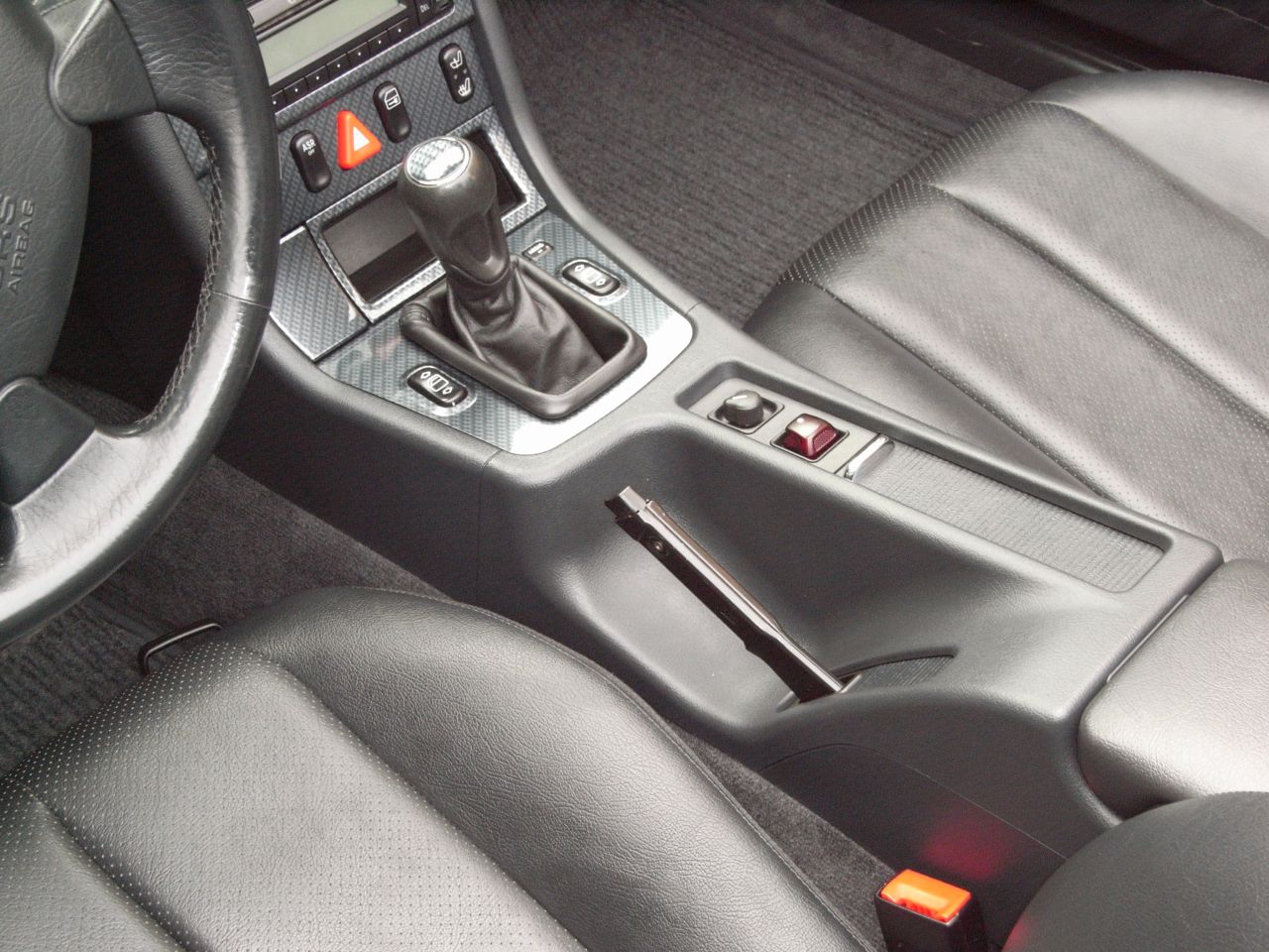

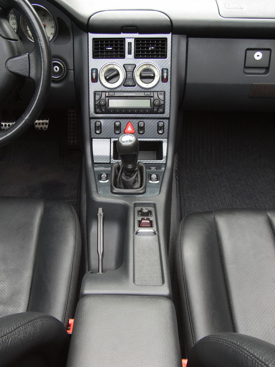

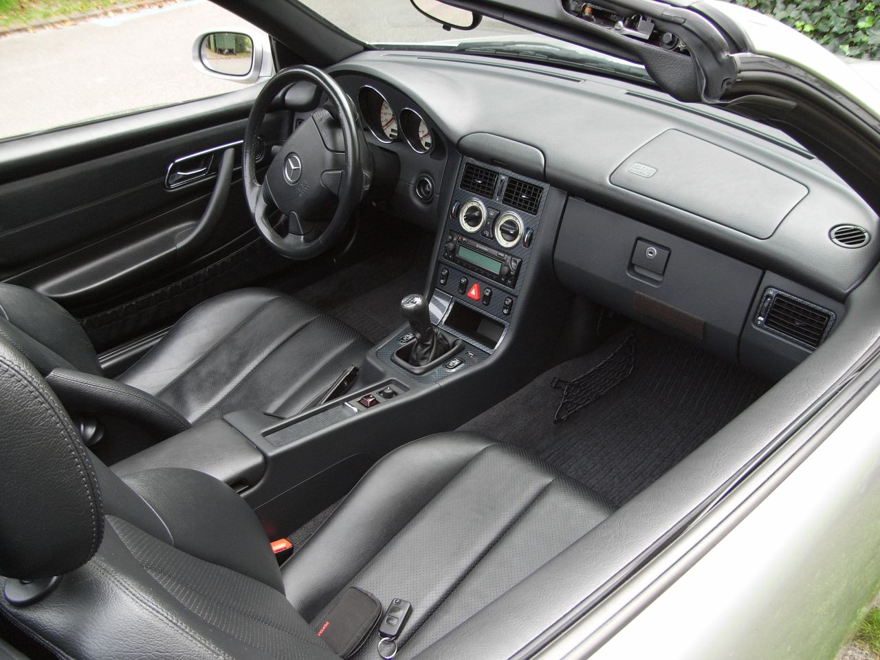

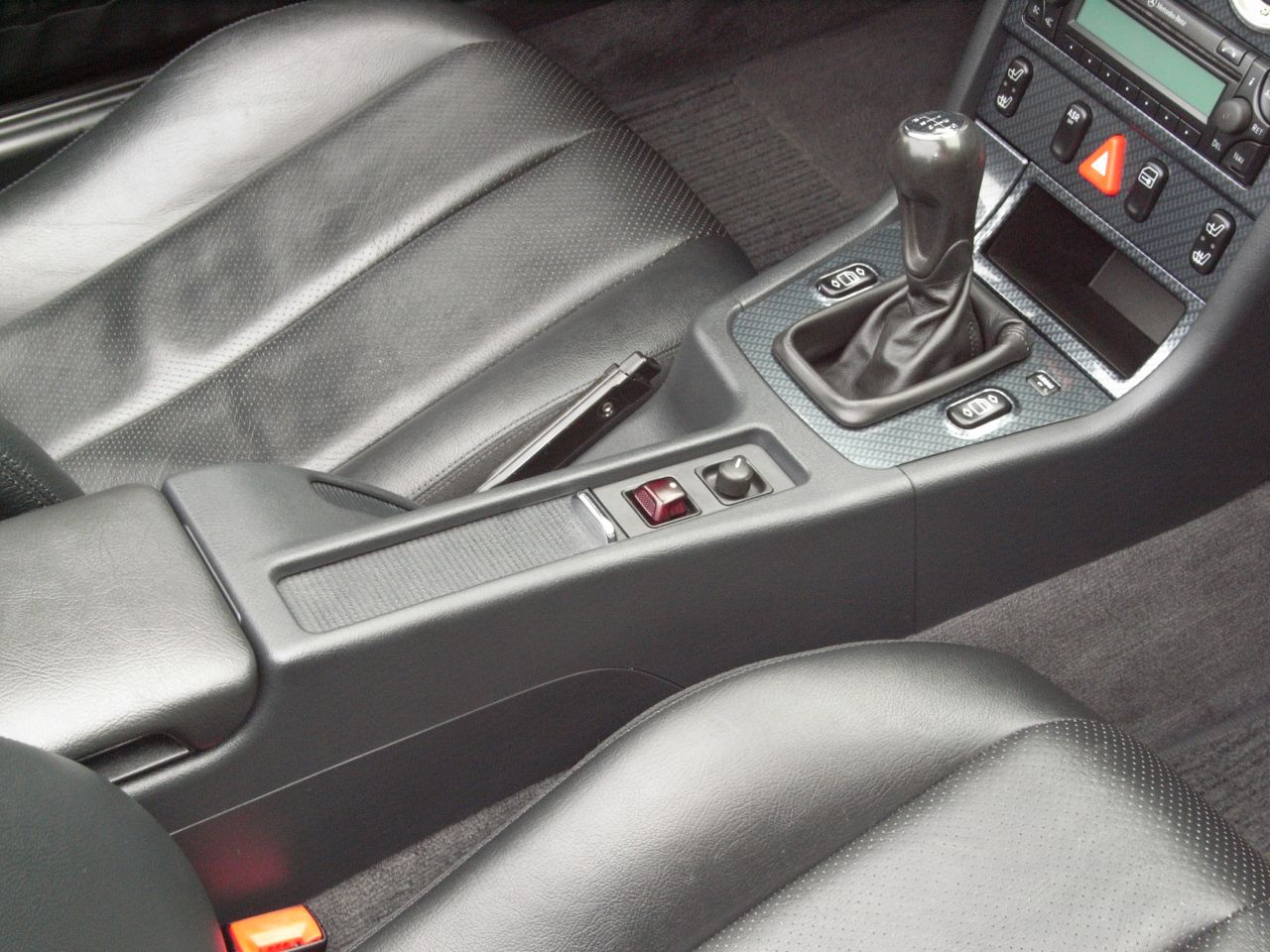

So, hier ein paar Fotos. Ich finde, nicht schlecht für Jg. 1999 und 150'000km (vorher war übel, grossflächige Mega-Sommersprosse):
http://rapidshare.com/files/417420670/100906_SLK-Renovation_001.JPG.html
http://rapidshare.com/files/417420672/100906_SLK-Renovation_003.JPG.html
http://rapidshare.com/files/417420674/100906_SLK-Renovation_013.JPG.html
http://rapidshare.com/files/417420675/100906_SLK-Renovation_024.JPG.html
http://rapidshare.com/files/417420676/100906_SLK-Renovation_025.JPG.html
Der Handbremsgriff fehlt noch, den montiere ich erst nach ausführlichem Funktionstest (ihn wegzukriegen, war eines der grössten Hindernisse bei dieser Übung; drauf kommt er dann mit einer Ladung Silikonspray). Das Pad auf dem Handschuhfach schützt vor Kratzern beim Transport meines RC-Helis.

... einverstanden, RapidShare ist Müll. Also:
http://www.mbslk.de/modules/4nAlbum/album/r170/interieur/4c85674c5e4bd.jpg
http://www.mbslk.de/modules/4nAlbum/album/r170/interieur/4c856767817b8.jpg
http://www.mbslk.de/modules/4nAlbum/album/r170/interieur/4c85677aa894c.jpg
http://www.mbslk.de/modules/4nAlbum/album/r170/interieur/4c85678d36e04.jpg
http://www.mbslk.de/modules/4nAlbum/album/r170/interieur/4c8567a0b0b16.jpg
Das Lenkrad habe ich mit Innenraum-Reiniger (Sonax) und Leder-Conditioner (Turtle) behandelt; Nachteil Rutschgefahr. Auf den Plastikoberflächen ist nichts drauf (keine Kunststoffversiegelung o.ä.), die sehen nach der Lackierung gleich so aus. Wenn man z.B. auch Leder-Conditioner draufstreicht, hat das kaum Einfluss auf die Optik; eine kurze Weile mehr Glanz, dann ist alles beim Alten.
