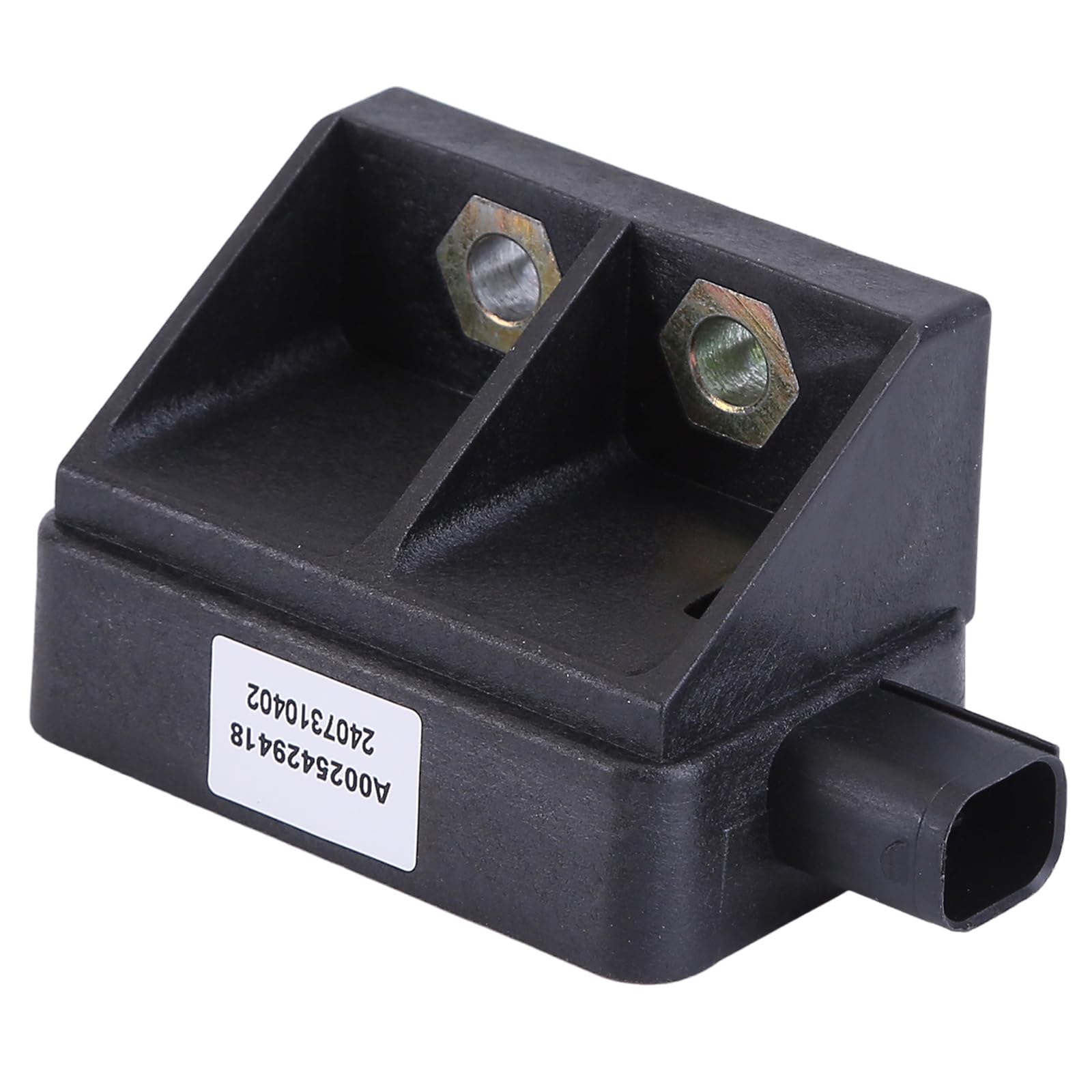

die Sache ist doch einfach:
1.
GRS Gierratensensor (aka Drehratensensor DRS) tauschen, fahren, prüfen
wenn der Fehler nicht weg ist: Gierratensensor zurüpcksenden und weiter suchen
2.
unter der Messingklammer sitzt der QBS
der sieht so aus
https://www.picclickimg.com/images/g/ozcAAOSwbsBXiR07/s-l1600.jpg
3.
der GRS oder DRS sieht so aus
https://m.media-amazon.com/images/I/61S-EFTS40L.jpg
https://www.ebay.de/itm/126331504365
der ist meist ursächlich
hab mit dem Anbieter bei ebay nix zu tun, außer gute Erfahrungen als Käufer gesammelt.
4.
siehe auch youtube
https://www.youtube.com/watch?v=Hb_YsjACq3c

C1120 ESP Drehgeschwindigkeitsensor n.i.O.
C1527 ESP Regelung unplausibel
C1202 Fehler BAS Löseschalter n.i.O.
So spukt es der Bericht halt aus, nicht Orginal MB sondern von so einem Abgastester Ding.
ich bin mir nicht sicher ob ein Schleudersymbol angezeigt wird, kürzlich aus der Garage raus über so Kopfsteinplaster kam das Bremsen gleich 3, 4 mal und einmal bei Tempo 100. danach leuchtet BAS/ESP Lampe, geht dann aber wieder aus nachdem man neu gestartet hat. Fehler bleibt drin im Speicher (s.o.)
codes: A0035422318 ersetzt den A0025429418.
https://originalteile.mercedes-benz.de/gierratensensor/a0035422318 wow 805€.....
150€ ATE "neu" na ja, es gibt auch was für 30€...
Ich probiere mal, hoffentlich ist es nicht so aufwendig die Mittelkonsole rausbauen. Recht eng da drin

Also gestern gefahren (Qietsche Buchse machen lassen s. andereres Thema), kam kein o.g. Symptom mehr
Bei "Orginalteilen ausgebaut mit Funktion" (Schrottplatz) bin ich vorsichtig, denn diese Teile zeigen die Fehlfunktion wie bei mir nur sporadisch.
Ich habe jetzt
1. den GRS Gierratensensor (aka Drehratensensor DRS) NEUWARE (24€ mit Versand China-Ware) wie auch
2. den kleinen unter der Messingklammer QBS (20€ mit Versand China Ware) gekauft.
Kostentechnisch hält sich das im Rahmen zum Probieren....
Ich mache das 2026 im April dann.
