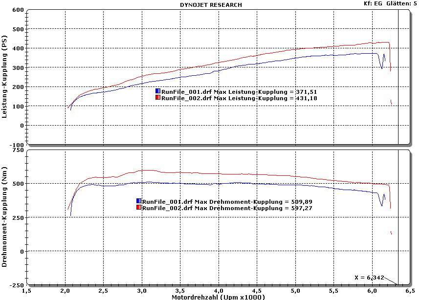

Du kannst ja auch mal die Leistungsdiagramme vergleichen:
- 55er: https://posaidon.de/lib/pos_diagram/cache/M152DE55_5461_310_540_M152DE55_5461_340_580.png
- 43er: https://www.mtb-fahrzeugtechnik.de/images/c43-amg-tuning-chiptuning-leistungskurve-diagramm.png (identischer Motor)
