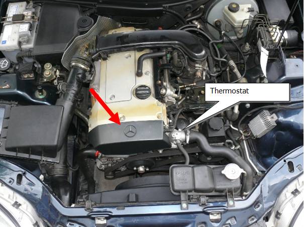

Moin
hier im Bild die Nr 14
http://mb-teilekatalog.info/view_SubGroupAction.php?lang=G&mode=BM&class=1&aggtyp=M&catalog=68Z&model=111958&group=15&subgrp=120
hier unter der "Sternenhaube", dort wo der rote Pfeil ist
https://www.mbslk.de/files/artikel/bilder/tt_1.jpg

Danke für die Skitze sehe nur den einen Sensor, und der ist neu,ist nur die Frage wo kommt
der hohe wert bei kalten Motor her,wenn der Motor warm ist, geht der wert bis auf 140 grad rauf
Fazit irgendwo muß noch ein Sensor sitzen ,Messgerät ist ein iCARSOFT
