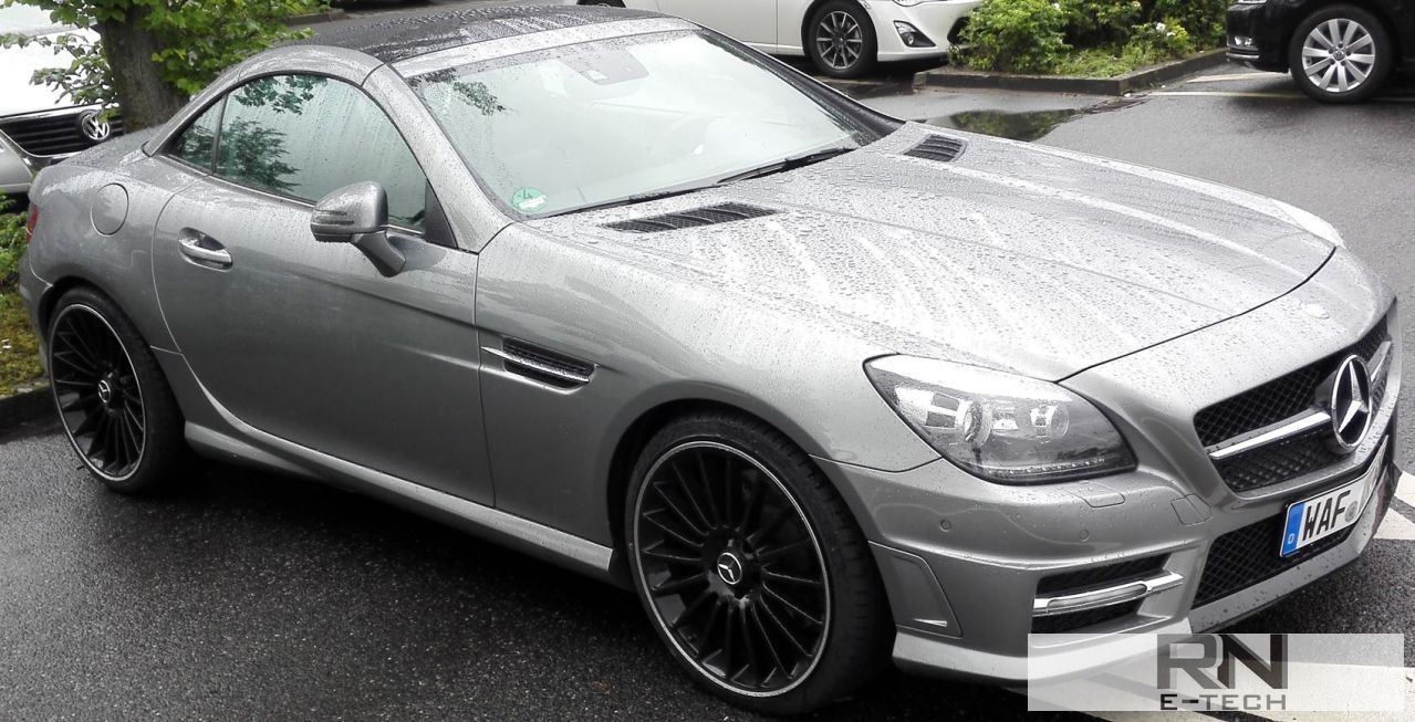

ich fahre 225/35/19 und 255/30/19.
VA 8,5 *19 ET 30 und HA 9,5 * 19 ET 30
Fahrdynamisch keine schlechte Wahl, sicherlich ist die VA schon recht "Bordsteinkaries" gefährdet.
https://www.mbslk.de/modules/4nAlbum/album/r172felge/57bb1a12e80fd.jpg
