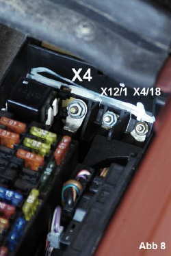

wenn Du es ganz elegant machen willst,
https://www.mbslk.de/files/artikel/bilder/aio9.jpg
hier:
X4/18 Zündung Schlüssel Stellung 1
X12/1 Zündung Schlüssel Stellung 2
hier
http://www.misterdotcom.info/info/Einbau-Bedienungsanleitung-TFL-Mercedes-SLK-R170.pdf
wird recht gut beschrieben wie Du aus dem Sicherungskasten nach innen kommst.
Ringöse auf Stellung 1 oder 2 Setzen und mit Sicherungssockel und Sicherung entsprechender Amperezahl absichern und dann die Ader nach innen ziehen.
Masse gibt es hier hinter der Verkleidung im Fahrerfußraum links in höhe ca des Motorhaubenöffners:
https://www.mbslk.de/files/artikel/bilder/flat21.jpg
aus der Anleitung:
https://www.mbslk.de/modules.php?name=News&file=article&sid=770&mode=&order=0&thold=0
so würde ich es machen... Ohne Kabeldiebe
