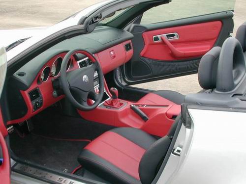

Hallo liebe Community,
ich bin nun auch auf einen SLK 200 K FL gekommen und bin ziemlich happy, dieses saugute Forum gefunden zu haben. Nun habe ich schon Einiges durchgestöbert auf der Suche nach Lederreparatur und -nachfärbung, auch für das Plastik Innenleben. Vielleicht hat ja schon ein User mit magmaroter SLK Innenausstattung (wie auf diesem Foto hier https://www.mbslk.de/images/farben/fi0172.jpg) die passende Revell Email Colour Lackfarbe gefunden? Oder weiß jemand den Farbcode (RAL?), um mit dieser direkt bei Revell nachzufragen?
Ansonsten bleibt mir ja noch der Griff zu diesem hier: https://volico.de/webshop/product/vlc-color-leder-innenraumfarbe-150-ml-mercedes-magmarot/?add=success
Danke für Eure Hilfe
Gruß, Thomas

Mercedes Magmarot's RAL lautet 3586 - scheints weder bei Revell noch Testors zu geben: https://content.revell.de/downloads/usa/TES_Revell_Paint_Match_Guide.pdf

Dein Magmarot vom Jahrtausendwechsel wird leider deutlich abweichen von dem Originalfarbton (frischer Farbe), auch den Glanzgrad wirst Du nicht treffen - Sonne sei Dank. Stelle Dich lieber schon 'mal auf eine kompl. Erneuerung ein und versuche dann vllt. noch kurz vorab Dein Glück mit "Austupffarbe" - letzteres wird 'rausgeschmissene Arbeit und Geld sein... falls nicht, wärst Du ein Glückspilz.

Schreib einfach mal den Herrn von Liebenstein (Volico) an und frag, ob er noch die Fläschchen (statt des Sprays) vertreibt. Damals war das so, dass die keine Sprays in die Staaten liefern durften und in seinem Shop nur die Sprays zu kaufen waren. Denn ich glaube, auch bei Dir wäre die Tupfmethode erfolgreicher, als das "ungenaue" Sprayen inklusive abkleben....hier mal zum schauen, was ich meine:
https://www.mbslk.de/modules.php?op=modload&name=Forums&file=viewtopic&topic=91011&forum=5
und schau mal da auf Seite 3, weiß nicht, ob das "Dein" rot ist, aber da hat der user: reaper1012 ein Bild und seine "Erfahrung" gepostet....
Hab das im Dezember 2016 gemacht und bin immer noch absolut zufrieden mit dem Ergebnis (sieht man ja auf den Bildern).... und ehrlich, war ein mini-minimaler Aufwand. Hat jetzt sogar keinen Schrecken mehr, wenn Mrs. beim einsteigen und zurechtrutschen mit dem Ring oder der Tasche irgendwo langschabt und einen Kratzer macht... und selbst nach fast 4 Jahren ist mein Fläschchen noch halbvoll...
Aber wie gesagt, versprechen, dass das "wie neu" wird , kann keiner....denke aber doch, dass die Verbesserung spürbar sein wird .

vielen Dank für dein ermunterndes Posting. Ich habe auch deinen interessanten Thread dazu sehr aufmerksam gelesen. Das war genau das , was ich finden wollte Interessant war auch der User, der die schwarze Schwammseite zum Tupfen beiger Farbe genommen hat Und ja, es war "mein" Rot.
Meine Überlegung ist nun, nicht doch die Sprühflasche zu kaufen, um beide Möglichkeiten - tupfen + sprühen - auszuprobieren können. Ein User schreibt mehrfach, dass er die Farbe auf den Schwamm oder auch in den Dosendeckel sprühte und so die Farbe auch in verflüssigter Form anwenden konnte. Was meinst du dazu? Sollte doch so funktionieren oder? Wären auch 50ml mehr.
Jedenfalls ist die von dir in deinem Thread dargestellte Arbeit super und im Ergebnis für mich absolut ausreichend. Es soll alles in einem vernünftigen Verhältnis bleiben was Aufwand und Kosten gegenüber dem Zustand des Fahrzeugs betrifft.

Ja - eigene Erfahrung, allerdings mit anthrazit... das es ab Werk in unterschiedlichen Farbnuancen gab. Ergebnis... die eine Volico-Farbe war zu hell, die andere zu dunkel, gemischt sah das zunächst echt gut aus. Jedoch sah man die Unterschiede je nach Lichteinfall mehr oder weniger. Die Textur und der Glanzgrad lassen sich nicht austricksen - es sei denn, man behandelt die Teile komplett, dazu müssen die 'raus. Wenn die schon 'raus müssen, kann man das alte Zeugs auch kompl. herunterholen und somit den Lackaufbau kompl. neu machen - dann ist für hoffentlich viele Jahre Ruhe.
Wenn der SLK kein Alltagsauto ist, lohnt es sich also die Teile auszubauen und kompl. zu behandeln. Wenn der SLK jeden Tag gefahren werden muß, sollte man den Kauf von aufzubereitenden oder bereits aufgearbeiteten Teilen erwägen, die Arbeiten ziehen sich immer unerwartet in die Länge. Ein W'ende reicht erfahrungsgemäß nicht - außer bei einem direkten Tausch alt->neu.
Btw. die Aufnahme des Zigarettenanzünders ist beim PreFl/FL anders (PreFl-Zig.-anzündergehäuse ist NML, das Gehäuse vom FL ist zu klein für das Loch ) und ebenso die ZV-Verriegelung vom Fach unter der "Armlehne" (hat der PreFl nicht). Handschuhfachverriegelung ist auch anders - glaub' ich (PreFL nur mit Schlüssel, FL auch per ZV?). Völlig streßfrei geht also nur PreFl für PreFl und Fl für Fl.
FL-Magmarot ist toi-toi-toi nicht so empfindlich wie das PreFl-Scarlett-rot im (ausbleichen). Letzteres ist in vielen R170 eher zu einem mehr oder wenig hellen rosa mutiert - da geht nix mit eben partiell 'mal tupfen.

Wenn dem so ist, kann das eigentlich jeder Lacker bzw. Farbenverkäufer anmischen - ist ja genormt, wie das "fertig" auszusehen hat.

Danke für deine ausführliche Antwort. Wie du schon vermutet hattest, fahre ich den Wagen zwar nicht täglich doch wohl das ganze Jahr über. Demnach gehe ich tatsächlich mit anderen Erwartungen und Zielsetzungen heran als jemand, der den Wagen nur saisonal >50x bewegt und ihn weitestgehend optisch erhalten möchte. Die Farbe von Volico wird's werden.
