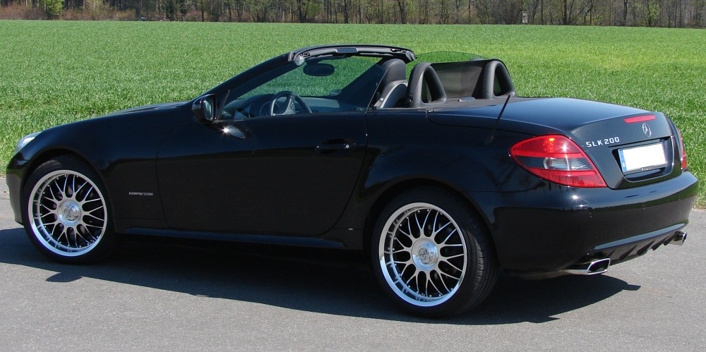

'n Abend,
ich hatte auf meinem 200er Mopf sowohl vorne wie hinten Keskin- Felgen in der Größe 8,5 X 18" mit 225er Reifen, hinten waren noch 10er Distanzscheiben montiert. Das ging problemlos.
Siehe https://www.mbslk.de/modules/4nAlbum/album/felgenr171/4be6845053608.jpg
