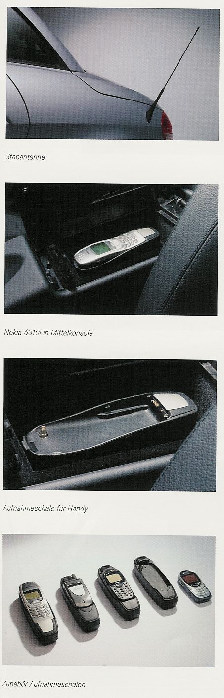

Wo sehe ich ob ich ein uhi habe
UHI Vorrüstung firmiert original unter dem SA-Code 386. Diesen muss Dein Wagen haben, dann kannst Du in den oberen Teil der Mittelkonsole/-armlehne (lässt sich seitlich aufklappen) eine Schale (auch Bluetooth) einlegen und telefonieren.
Theoretisch müsstest Du auch im Kombiinstrument das "Telefon" Menu dann haben.
https://www.mbslk.de/modules/4nAlbum/album/r171/r171-innen/4009565e0b260.jpg
Ansonsten kannst Du ins Comand nichts ein-/anstecken.

Wenn Du im KI ein Telefonmenü hast, dann müsste eigentlich eine Telefonvorrüstung verbaut sein. Sicher bin ich mir aber nicht.
Hast Du denn von Deinem Auto die Datenkarte, wo alle werkseitig verbauten Ausstattungen gelistet sind?
Nur um sicherzugehen: Die Mittelkonsole hat bei Einbau des 386 Codes einen Deckel mit "doppelte Bodem". Sprich im Deckel ist nochmal ein kleines Fach integriert, welches Du durch seitliches Öffnen des obersten Deckels erreichst. Im "großen" Fach der Mittelkonsole ist die UHI nicht zu finden. Hier mal 1 Foto, was das obere Fach und die Art der Öffnung zeigt. Seitlich (rechts und links) sind Entriegelungstasten und das Fach kann in beide Seitenrichtungen geöffnet werden:
https://micha.markfuchs.de/wp-content/uploads/2018/07/uhi-300x225.jpg
Und wie gesagt: Ans Comand selbst kannst Du nichts anschließen. Dir blieben dann nur eigenständige Lösungen oder ein neues Radio mit integrierter Bluetooth Telefonie.

@QT, das von Dir gezeigte Foto der Konsole ist aus einem anderen Benz, SL oder Limousine. Eindeutig keine Konsole des R171 SLK.
M. Wissens wurde im SLK 171 noch eine Anbaukonsole für die Seitenwange rechts verbaut.
Abgesehen davon, Bedienmenues, also eine Tastatur fürs Telefon waren bei allen Audios für den SLK und am Lenkrad vorhanden, auch wenn der Rest fehlte.
Ne Peter die Anbaukonsole war noch beim 170er aber nicht beim 171er,
da war es vom Prinzip schon wie auf dem Bild auch wenn dass Bild kein SLK ist
Hallo Peter,
Du darfst gerne ein entsprechendes Bild aus einem R171 posten oder verlinken
Meinste ich hätte eins aus ner anderen Baureihe genommen, wenn ich (auf die Schnelle) eins aus nem R171 gefunden hätte? Ich hab den R171 seit 14 Jahren und weiß, wie es original ausschaut...
Und ne Anbaukonsole gibts nun wahrlich keine im R171.
Das Bild demonstriert letztlich gut, wie/wonach der TE schauen muss, wenngleich mr_vince ja schon bestätigte, dass seine FIN nicht den 386er Code hat. Nur kann ich dann wiederum nicht so wirklich verstehen, wieso das TEL Menu in seinem KI eingeblendet wird.

also in meiner Hütte gibt es in der Armlehne kein doppelten Boden.
Wo könnte ich denn was finden (Telefonvorrichtung) oder ist bei mir überhaupt nix?
