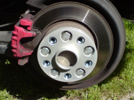

ich habe auf meinem 280 (300) im Winter die 17 Zoll Räder von AMG mit Reifen wie bei Dir und ET 37 ringsum. Auf diesen fahre ich im Winter vorne 10mm Distanz und hinten 20mm Distanz von H&R. Ist auch so abgenommen und eingetragen worden.
Der Vorteil der 20mm Scheibe ist, dass sie mit separaten Schrauben am Auto montiert werden, statt mit 1 laaaaaaangen Schraube für Felge + Distanz. Hier ein Beispielfoto bei MT:
https://data.motor-talk.de/data/galleries/274661/65629/hinten-mit-20mm-scheiben.JPG
Wenn ich also mit den 20er Scheiben fahre, wärst Du mit ringsum 10er auch auf der sicheren Seite. Ich gehe davon aus, dass Du die Adharaz des SLK fährst. Damit hat die dann auch eine ET von 37 vermutlich. Hättest Du eine der anderen Baureihen, hättest Du die ja abnehmen lassen müssen.
Den Satz 10er Scheiben könntest Du auch gut im Sommer auf den Radsatz machen. Wäre also 1 Kauf für beide Setups
Würde ich heute nochmal Distanzen neu wählen, würde ich vorne 15mm und hinten 20mm nehmen (bei 17 Zoll Radsatz). Für nen 18 Zoll Radsatz bin ich hinten mit 10mm schon am Limit (musste gebördelt werden).

Das ist eine 7,5" breite Felge mit ET36,
Die originalen SLK Felgen mit 245er Reifen für Hinten sind 8,5" breit mit ET30,
Wenn Du ca. die originale Breite möchtest, benötigst Du eine Verbreiterung von 18,7mm pro Seite.
Somit würden die 20mm am nächsten kommen,
Würde das so umsetzen wie QT vorschlägt.
Alternativ die 15mm!
