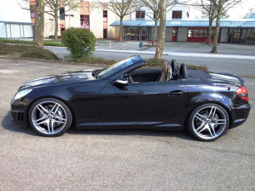

   SLK55AMG
Beiträge: 2457
User seit 23.07.2009
 Geschrieben am 19.07.2016 um 21:58 Uhr
fritzi 280 schrieb:
Was man nicht vergessen darf, die BS Felgen sind Schmiedefelgen (Gewicht) und nicht mit den Styling Felgen vergleichbar.
Herzliche Grüße
Moni
Hallo Moni,
auch die Styling IV gibt es als Schmiedefelge
http://www.mbslk.de/modules/4nAlbum/album/felgenr171/553610b504bef.jpg
Grüßle Frank
