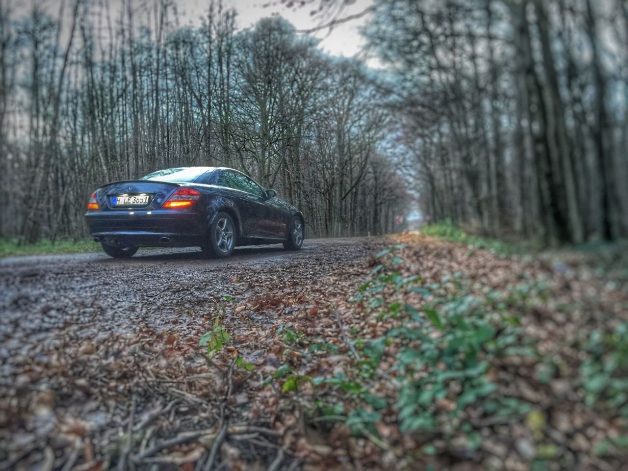

Meinn SLK 200 Kompressor aus 04/2004 hatte am 22.12.2015 eine Laufleistung von 250.000km.
Habe das Auto seit 2 Jahren. Bislang keine Probleme.
Und optisch ist auch alles im blauem Bereich
http://www.mbslk.de/modules/4nAlbum/album/r171/r171-359/5652d1a4dc4a9.jpg

Vielen Dank für die Info, das stimmt mich positiv, da ich meinen Nasenbär immer sorgfältig behandelt habe wird er vermutlich auch so lange halten können, wollte ihn nämlich fahren bis ich nicht mehr rein und rauskomme.
Und dir wünsche ich noch viel Freude und lange unfallfreie offene Fahrten
