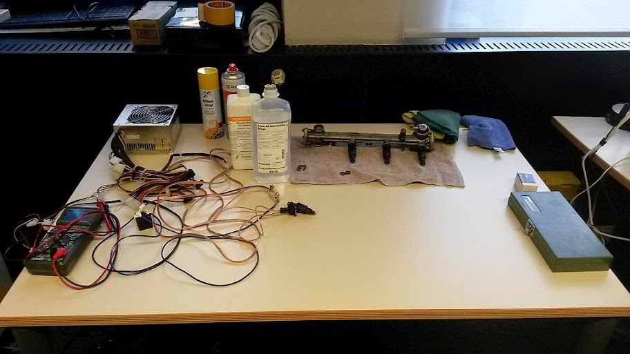

Was man(n) dazu braucht:
- Tickopur TR13 Spezialreiniger fürs Ultraschallbad
- Destilliertes Wasser
- Etwas Hochprozentiges -> Sprit
- Ultraschallreinigungsgerät, vorzugsweise mit Erwärmung/Timer
- EV1 Stecker für die Düsen
- (Blinker-)Relai zur Taktung
- Eine Soffitte / 12V-Lampe etc.
- Etwas Kabel
- PC-Netzteil oder Batterie (12V) etc.
- Silikonspray / Bremsenreiniger (Standard)
- Geschädigtes Gehör / laute Musik um den (Reinigungs-)krach zu ertragen

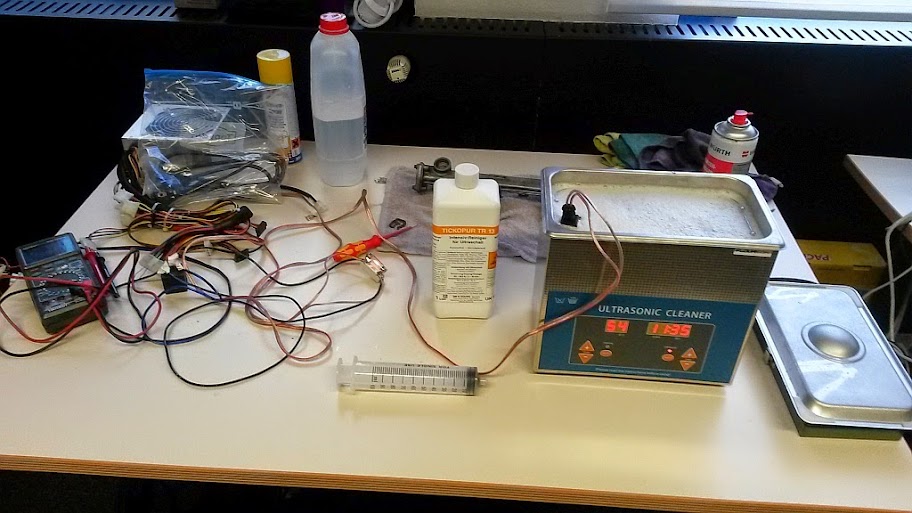

Als erstes baut man die "Schaltung" zusammen um die Einspritzdüsen im Bad ansteuern zu können, geschlossen machts ja keinen Sinn.
Bei einem PC-Netzteil einfach am ATX-Stecker das PS-On Signal (Grün) mit der benachbarten Masse brücken (Schwarz) schon gehts an (ein Verbraucher sollte dran sein).
Von (z.B.) einem der Molex-Stecker Masse (schwarz) und 12V-Plus (Gelb) ans Blinkerrelai gehen. Die Lampe ebenfalls an Masse und ans geschaltete Plus des Relai.
Von der Lampe dann Plus/Minus ans den EV1-Stecker zur Einspritzdüse. Mit dem Multimeter habe ich noch den Widerstand der Düsen überprüft, dieser lag bei mir bei 14,6Ohm und war an jeder Düse gleich - passt also!

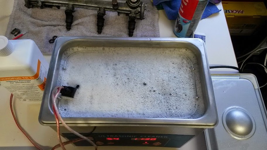

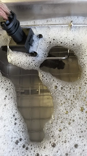

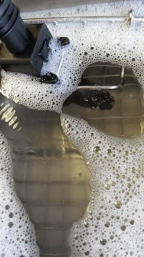

Nun kann man das Bad "einlassen", einer Mischung aus destilliertem Wasser und 10% Tickopur auf 60 Grad erwärmen. Dichtungen von den Düsen abziehen, ins Bad rein (grad so das der Stecker nicht unter Wasser steht), Netzteil einschalten und Timer starten, 12Min hab ichs bei mir eingestellt. Das Ganze dann mit den anderen Düsen wiederholen, bei mir gehts ja mit nur 4 Düsen rel. schnell

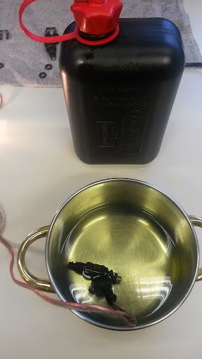

Nun die gereinigten Düsen in einem Behälter mit Benzin eintauchen, Netzteil an und ebenfalls für 12-15Min takten lassen, so dass die Reinigungsflüssigkeit etc. rauskommt.
