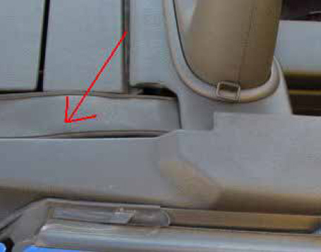

hab´heute die Überrollbügel getauscht und beim Abziehen der oberen Verkleidungen (siehe Bild) ist die auf einer Art Blech aufgeschweisste eingeschobene Mutter die als Gegenhalter der 8er Schraube fungiert in den dunklen Tiefen der Verdeckmechanik verschwunden und es hörte sich an als wenn sie bis zum Bodenblevch durchgefallen ist. Ergo bräuchte ich mal die Teilenummer dieser eingeschobenen Mutter unter der Verkleidung wo die Schraube drin hält.

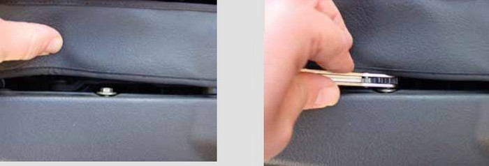

nicht die sichtbare Schraube, sondern die daruntersitzende Mutter:

Hallo Belly,
Teil 26 sind die 2 Steckrosetten die Mittig zwischen die Ü-Bügel kommen und in die die mittlere große Abdeckung von oben eingeschoben bzw. eingedrückt wird.
Ich komme gerade vom örtlichen wieder, die Einschub-Mutter ist im ETK laut deren Aussage nicht gelistet und so eine Mutter hat man dort auch noch nicht gesehen. Man vermutet, bzw. geht davon aus, dass sie Bestandteil der Gurtabdeckung und dort im Lieferumfang enthalten ist (Teil 17 im Bild), welche man nun bestellt hat.

Am Rande: Ich kann nur empfehlen die Mutter grundsätzlich mit etwas Klebeband von hinten zu fixieren, dann fällt auch das nächste mal nichts ins Nirvana.

Heute ist die Abdeckung (Teil 17 oben im Bild) gekommen und die blöde Mutter ist in der Tat dort im Lieferumfang enthalten. Was für´n Schwachsinn... wegen ´ner blöden Mutter die komplette Abdeckung kaufen müssen...
