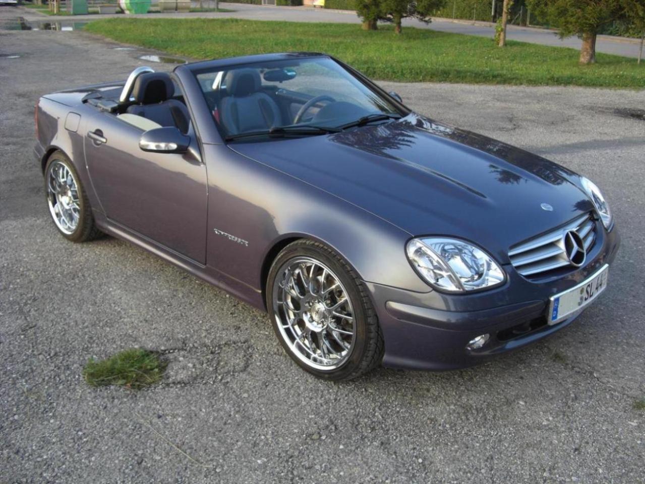

 Geschrieben am 04.03.2010 um 08:32 Uhr
Servus,
hier ein Bild: http://www.mbslk.de/modules/4nAlbum/album/r170/designo/4ab5c8c72281b.jpg
Mängel kann ich keine bestätigen.
Manfred
