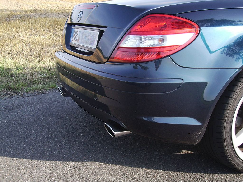

Bei weiterer Überlegung habe ich mir das Prinzip "Weniger ist manchmal mehr" in Erinnerung gerufen und bin tatsächlich fündig geworden. Ich bin heute in eine Kölner Fachwerkstatt gefahren und habe dort folgende Montage vornehmen lassen:
POWERSPRINT Sportschalldämpfer / ESD aus Edelstahl mit Endrohren 2 x 120 x 80 geradeliegend.
Nun zu meiner ersten Bewertung:
Beim ersten Startvorgang noch in der Werkstatthalle konnte man den versprochenen Sound erahnen, ohne dass er wirklich wirklich deutlich wurde. Aus fachkundigem Munde wurde mir aber mit auf den Weg gegeben, dass sich der Charakter dieses ESD binnen der nächsten 2000km erst noch entwickelt. Ich bin dann mit gemässigten, gleichbleibendem Tempo auf der Autobahn in Richtung Heimat gefahren. Schon auf der Rheinbrücke vor dem Leverkusener Fussballstadion wurde der sonore Klang dieser Anlage bereits deutlicher. Anscheinend war hier die erforderliche Betriebstemperatur erreicht. Was dann auf den weiteren 250km passierte, hat meine kühnsten Erwartungen übertroffen. Denn bereits jetzt, nach rd. 300km habe ich den realen Eindruck, mit einem anderen Motor unterwegs zu sein. Nicht nur beim Beschleunigen unter Last tritt der sonore Klang hör- und fühlbar zu tage, sondern auch beim Gas wegnehmen, wenn der Motor quasi schiebt. Das hätte ich zu diesem Zeitpunkt nun wirklich noch nicht erwartet.
Sowohl von der Optik als auch vom Klangbild ist diese Anlage ideal geeignet für diesen Motorisierungstyp - weniger ist eben manchmal mehr! Vorerst stelle ich zwei Bilder zur Verdeutlichung ein - ein Soundfile wird noch folgen.

Die Anlage passt so wie sie ist an die Serienschürze; es sind keine Ausschnittveränderungen nötig. Zwar hat das Rohroval in der Höhe um 15mm zugelegt, die Breite blieb aber unverändert bei 120mm. Durch den leicht veränderten Anstellwinkel wurde erreicht, dass die Endrohre sauber in die vorhandenen Ausschnitte passen.
weiteres folgt (auch ein paar Bilder)!

Ich habe heute am frühen Abend nochmals 2 Bilder geschossen, die ich den Interessierten nicht vorenthalten möchte. Heute vormittag bin ich gefragt worden, wo denn die Anlage auf meinem geposteten link: http://www.psm-tuning.de/ zu finden sei. Bitte hierzu ein klick auf: Tuning SLK R171 und in den mittleren Bereich scrollen.
Hier zunächst Bild # 1:
