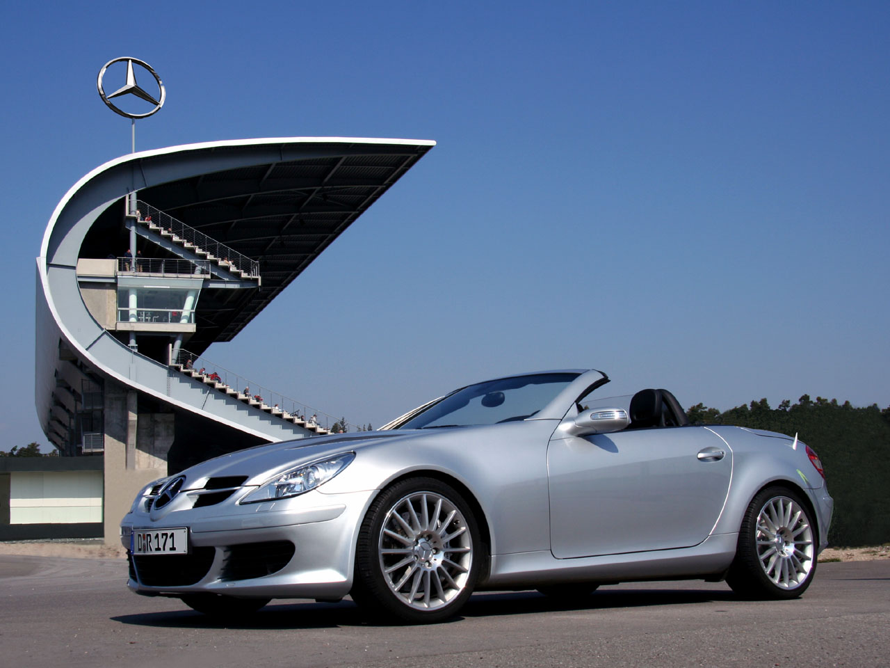

Ich habe nun meine "Traumkonfiguration" gefunden ....
Weitec Federn zur Tieferlegung und AMG 18 Zöller !
http://www.mbslk.de/modules/4nAlbum/album/r171/r171-950/4570772dbd96f.jpg
Ein Traum
