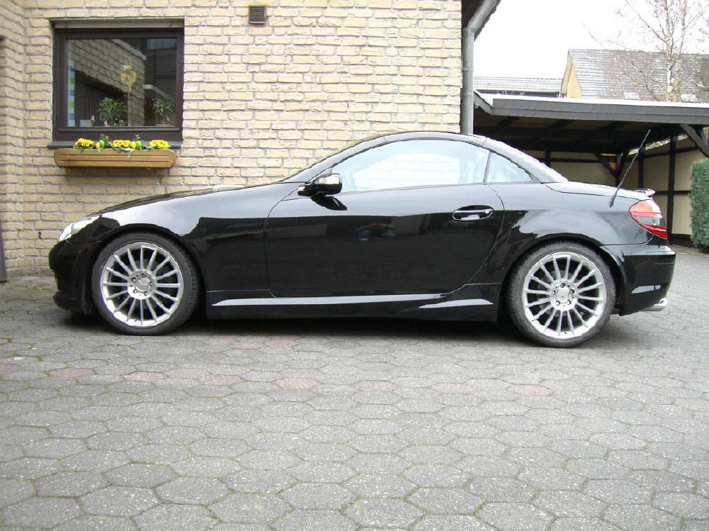

Kannst ja mal schauen...meiner mit 18" und Weitec-Federn:
http://www.mbslk.de/modules/4nAlbum/album/r171/r171-040-197/443623bf8c86a.jpg
