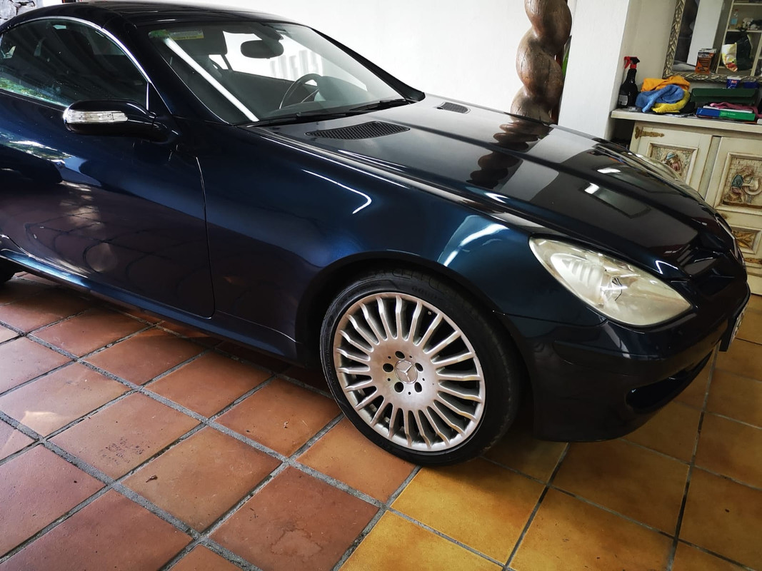

Und das hier ist mein neuer Liebling. Habe leider kein besseres Bild, da der Wagen noch in Mutters Garage wartet, da ich den CLK fahre bis er verkauft ist, da ich keinen Platz für 2 Wagen bei mir habe.
